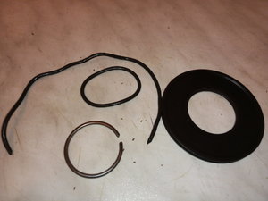

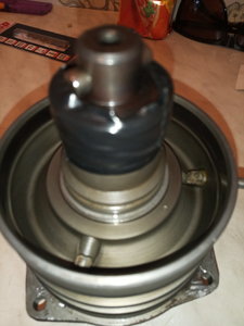

    Распределитель опрессовываю сжатым воздухом 5 бар, сифонит из под мембраны. Разбераю опять тнвд , снимаю мембраму с распределителя. Оба сальника увеличены в длине на 20-25%, и скручены. Мембраму снимал сжатым воздухом, мембрама вылетела как пуля а сальники у меня в руках остались. Перед разбором продувал очистителем карбюраторов, неужели это он мог такое сделать с сальниками.

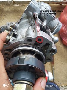

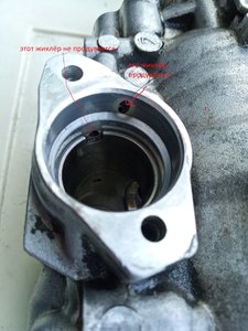

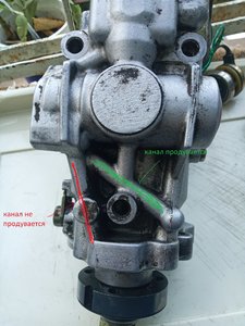

    Не помню кто писал, но в этой ветке читал что в распределителе стоят два жеклера , нашел их продул карпом, продуваются хорошо.
  5. Сталкер12
    Сталкер12 Новичок
    16 авг 2019
    27
    Астраханская обл.
    Далее. Продул канал где стоит жиклёр-фильтр, продувается нормально. Чуть ниже него еще один канал, судя из того что я вычитал в инете , там тоже стоит жиклёр. Второй жиклёр не продувается. КТО ЗНАЕТ ТАК ДОЛЖНО БЫТЬ?

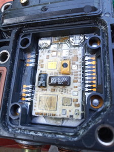

    Далее , открыл мозги ножки вроде целые, даже прозвонил мультиметром.
    Теперь вопрос к знатокам, что еще проверить пока насос разобранный?

    надо проверить нонтакты 5-8 на фишке там должно быть 12 в

    Собирай. Уплотнения - это похоже и есть причина. Если герметичность восстановишь всё должно быть нормально.

    Попробуй пролить.
    Оба канала связаны с опережением.
    Поршень может и ходит, а регулировки нет.
    Резинки меняй все сразу, чтоб два раза не разбирать.

    Джонатан на какой фишке, та которая подходит к тнвд? Если ты имеешь ввиду фишку которая питает тнвд, то да проверял питание идет на тнвд 12в.

    Мазай подойдут обычные маслостойкие манжеты, а ту на драйве вычитал какие то они особенные по жесткости должны быть. Сегодня иду искать по магазинам эти резинки, или у кого есть ссылка подкиньте где можно заказать. По поводу канала че скажешь?

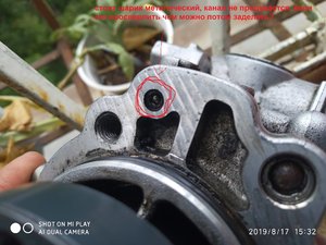

    Хорошо про резинки понял, с каналом что посоветуешь делать ели не продувается? Как его сверлить чет не ясно пока, там на обратной стороне шарик железный стоит.

    Еще такой вопрос как проверить транзистор? если бы сгорел транзистор, машина бы ваще не завелась бы наверное, я правильно рассуждаю? Еще такой момент, когда открываешь ключ зажигания в тнвд начинает что то жжужать. Клапан опережения прозванивал 10 ом, но прочитал что надо измерять индуктивность а не сопротивление

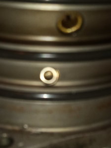

    Если шар, то похоже, что этот канал уже сверлили.
    Цвет жиклера видно? Стальной или латунный?

    Жиклёр-фильтр судя по цвету стальной, второй жиклёр не видно.

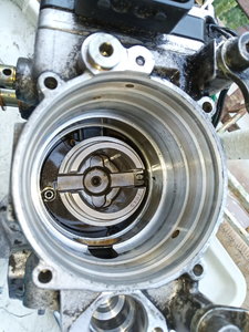

    Да про важность подкачивающего насоса я понял, много раз встречал твои сообщения (многие твои сообщения заскриншотил) и не только на этом форуме, про первостепенность подкачивающего насоса. Я вот тоже думаю его вскрыть, но чет не решаюсь. Скажи пожалуйста, если сделать метки на валу и шкиве при разборе, потом собрать по этим меткам. Ну и конечно сам датчик вала потом подвигать туда сюда, у него вроде ход туда-сюда не большой.
    Из твоих слов я делаю вывод, что этот канал который не продувается, при накачке определённого давления сам откроется???
    Насос подкачки по любому вскрывать думаешь???

    насос подкачки требует особого опыта разборки и сборки и не потеряй пружины
