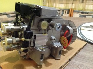

    Продавец говорит что она именно с номером 059130106м Значит она уже делали обкатку на стенде и залили программное обеспечение этого номера

    Тнвд Совершенно новый Видимо изначально он универсальный пока На стенде ему не впишут программное обеспечение сделают обкатку И только после надевают шкив Так как на нём замеры плунжера вбиваются

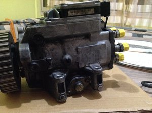

    А вот это старый ТНВД буду его разбирать видимо металопластическая мембрана треснуло из-за этого не было давление

    Правильно продавец говорит. Ну, не набили на табличку VAG-овский номер, и что.
    Конечно же. Если бы там не было ПО, то номер этому ТНВД и не присвоили бы.
    P.S. А вообще корпус, как запчасть, идет с, абсолютно, пустой площадкой под номер. Да и корпус, это далеко не весь ТНВД, которому присваивается номер, как изделию.
