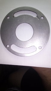

    Кто корпус пилил, подскажите, сколько можно снять с передней стенки шиберного, чтоб каналы не тронуть.
  14. Raider218
    Raider218 Живу я здесь
    8 июл 2012
    1.260
    Алтайский край
    Allroad 2,5 TDI (AKE c МКПП)
    Не более 1 мм. Далее вскрывается канал всасывания.
    P.S. В большинстве случаев, достаточно снять 0,1 мм и стенка чистая.

    Я хочу фрезернуть и стальную пластину внедрить. 1мм наверное тонковато будет, хотя... Канал всасывания параллельно плоскости? По идеи на пластине под него можно фрезернуть, но как потом герметичность создать.

    У меня, сначала, тоже была мысль фрезернуть переднюю стенку, но потом я пошел другим путем. Мне сделали пластину толщиной 2,8 мм, вместо дистанционной шайбы, которая регулирует осевой зазор. Правда на эту же величину пришлось фрезеровать и крышку шиберного в той её части, где перемещается датчик положения вала ТНВД.
    Я тоже так посчитал. Да и в этом случае нужно шлифовать дистанционную шайбу. А со шлифовщиками сейчас туго и дорого.
    Да.
    P.S. Вот такая передняя стенка у меня в насосе.

    А, вот ты как решил обойти. А проточка крышки не ослабила ее, не будет там течь.

    Сергей, а не большие прорези под впускной-выходной каналы?
