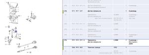

    Как проверить форсунку с датчиком, если на нее не жалуется? В какой группе показания по ней?
    С вариатором.. Я уже и на проставку под датчиком думал, но у меня она стоит 6.5 мм. А у товарища тоже вариатор ,только простой ,не мультитроник и там дпкв без проставки. На автомате 4мм проставка.. Я не пробовал на 4мм, но по каталогу у меня 6.5 идет.

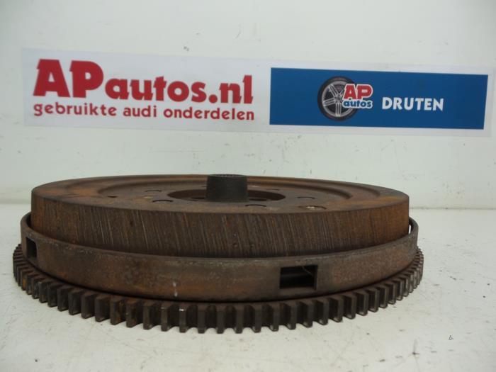

    на этом маховике нет штырей!

    Тут отверстия, импульс от ДПКВ тут другой. он пропадает в отверстиях

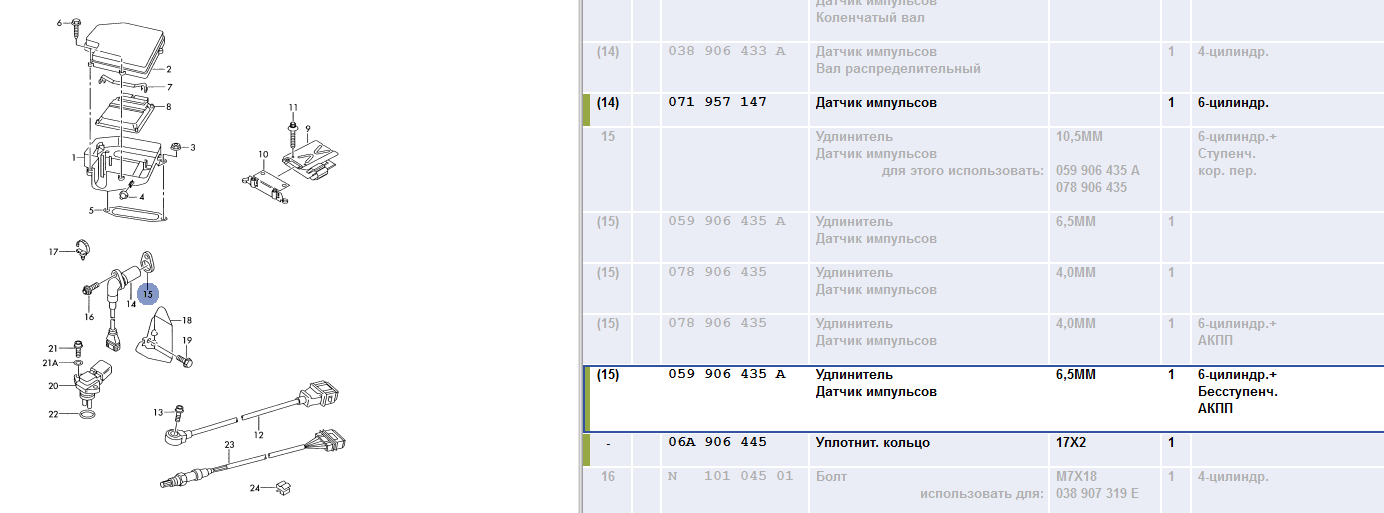

    номер один
    071957147
    прокладка 6,5мм
    059906435A

    Все верно! Только у меня старые бош номера :
    0281002223 =VAG 078 906 433 A такой должен быть?

    На сколько помню, если с механики на автомат переходишь или обратно, то меняются местами контакты на ДПКВ. (на автомате штыри, на механике отверстия, отсюда и идет замена. Как на вариаторе не знаю)

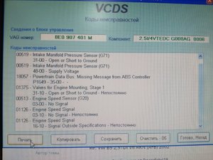

    еще один момент, изза плохой пропайки шлейфа датчика тнвд, решил заменить сей узел. парень отправил мне визуально целый шлейф. Но впаяв его появилась ошибка "нет сигнала датчика оборотов насоса. НО! Машина не заводилась и ошибки по ДПКВ не появлялись, ни одна.! Потом впаял свой старый шлейф, завелась и опять эти ошибки (00513-нет сигнала G28, 01126 -нет сигнала оборотов дв. / 01126 -сигнал вне допуска)

    По ошибкам вот что: ошибкf 00513 - Неисправность датчика (воздушный зазор, попали металлические частицы), 01126 - Некорректный сигнал оборотов двигателя на панели приборов.
  18. sl1220

    именно так интерпритируется ошибка 00513? ,там же написано нет сигнала.
    Воздушный зазор это типа расстояние от маховика до датчика?А так то я снял его, он исправен, покрайней мере жив и с большей долей вероятности ,не пи..дит.
