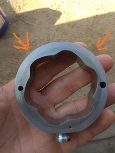

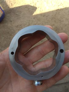

    На кулачковой шайбе два отлива, так и должно быть?
  2. Мазаи
    Мазаи Старожил
    13 окт 2013
    5.477
    A8/D2 2,5 TDI AFB
    Да.
    Юра2011 нравится это.

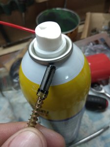

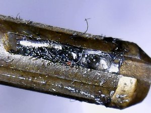

    Если забит щелевой, то ни какой карбклинер не поможет. Вот как может карбклинер выбить из жиклера вот такое...?
    Сетку-фильтр из под редукционного клапана вытаскивал?

    Похоже жиклер то и забит. Хреново продувалось вот в этот канал(фото из инета)

    Думаю нет, не спасет. Потому что, конструкция жиклера такова, что выбитой грязи не пройти между пазами щелевого фильтра. Да и если это вдруг произойдет, то грязь все равно останется в канале. А если попытаешься воздухом продуть со стороны редукционного, то опять всю грязь "подгонишь" обратно к щелевому фильтру.
    Вытаскивать жиклер и корпус на мойку. Затем продуваем все каналы сжатым воздухом, очищаем жиклер и...можно собирать.
    Я вытаскивал жиклер с помощью куска тросика диаметром 1 мм. Один конец впаивал мини-горелкой в жиклер, на другой привязывал килограммовую болванку и выдергивал его. Затем маленькими сверлами убирал припой из отверстий.

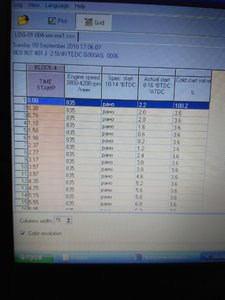

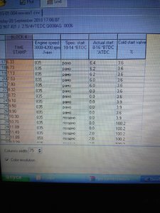

    У меня при забитом щелевом всё регулировалось, только угол временами улетал +5 к запросу. А здесь угла в рано нет совсем. Другими словами, давления на поршень нет, все сливается в корпус через открытый клапан как в режиме поздно.

    Сегодня, после вчерашней переборки уже немного ехать стала. В аварийку сваливается в диапазоне 1000-1200об.-движение накатом или торможение двигателем и после 2900 в динамике.
    В базовых вот так, вчера был 2.0-0.0
