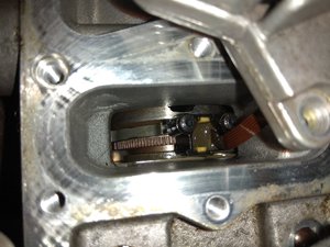

    Привет всем.
    Прошу помощи!
    Мотор сваливается в аварийный режим, 0550 ошибка. Посмотрел в базовых угол, от +1.8- 0.0. Решил, что заклинил поршень опережения. Заказал. Пока ждал з/ч приходилось передвигаться на авто, заметил, чем больше масла 2Т в соляре, тем меньше сваливается в аварийку и реже выпадает ошибка.
    Пришел поршень, залез в ТНВД, увидел там немалое кол-во ржавчины! Скотчбрайтом отполировал детальки, которые находятся по ходу продвижения к поршню, отполировал гильзу в которой ходит поршень(тоже был слегка покрыт ржавчиной)
    Заменил поршень, собрал обратно, но нихрена не изменилось.
    Подскажите, что делать дальше

    Поршень виноват, когда угол зависает и не регулируется.
    А твои 1.8-0 говорят, что нет опережения, клапан закрыт, а топливо сбрасывается. Заполнение в рано равно 0?
    Резинки на гидроударе проверяй.
    Новый поршень хорошо, но проблема не в нём.
    Вопрос имело смысл задавать раньше, глядишь, потратился бы только на резинку.
    И ещё. Для замены поршня снимать мозги и датчик необязательно. Если при снятии и установке не крутить вал больше 20-30 градусов, то шлейф не порвётся.
    Это избавит от регулировки цикловой после сборки.

    Вообщем поздно 1.8, рано-также 1.8, потом резко 0.0 и опять в поздно 1.8.
    В измерениях если смотреть эту 4 группу, то угол фактический стремится выставить запрашиваемый и при перегазовках это видно, но плохо успевает.
    "Резинки на гидроударе проверяй"- это что да как?
    И какую резинку надо было раньше поменять?.
    А про щелевой фильтр можно спросить? Его надо будет доставать?

    Не раньше, а вместо поршня, если бы сначала спросил, а потом бежал покупать запчасти. На гидрхоударе их всего две.
    Ну и на клапане опережения тоже меняй.
    Логично, если разбираешь насос, купить ремкомплект и заменить все, что будут доступны, но можно и как Мазай, купить конкретную за три рубля и заменить.
    Но если не угадаешь, придется насос ещё раз снимать.

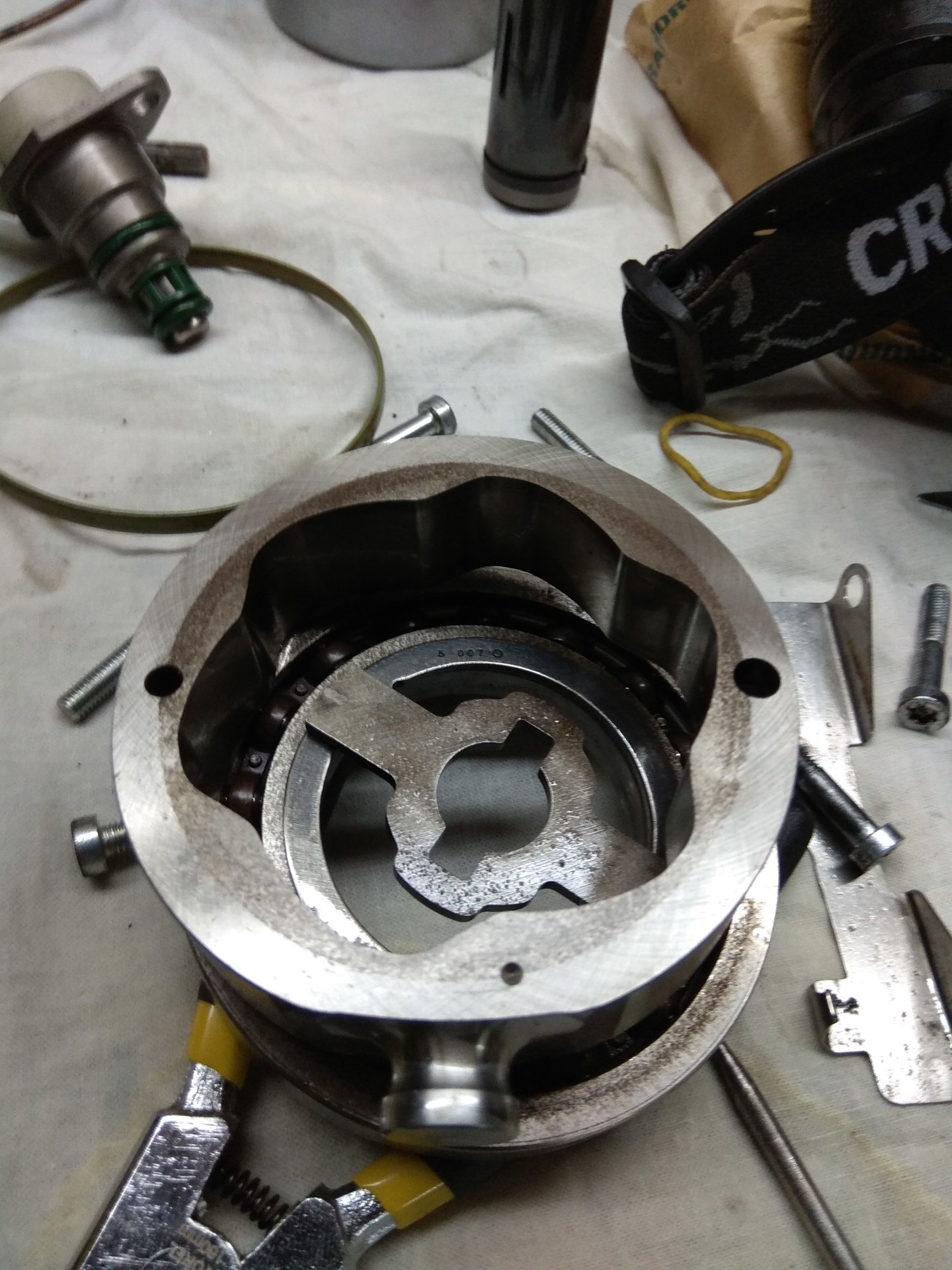

    Заказал Ремкомплект уплотнений для всех ТНВД VP44 - Bosch 1 467 045 046.
    Вот этот: Ремкомплект мембраны распределителя - Bosch 1 467 045 032 , тоже сразу поменять? Мембрана там идет в комплекте? Стоит ли ее менять, если проблем с запуском нет?

    Этот р/комплект состоит из:
    1. Мембрана
    2. Стопорное кольцо
    3. Два резиновых кольца.
    Решение о замене, примешь после осмотра старой мембраны. Ее не сложно вытаскивать.
