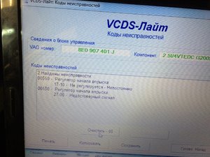

    Фильтр поменял. Трубопроводы продул. Стакан в баке промыл.
    Ошибка интересная вылезла 27-00 недостоверный сигнал

    а почему нет? Ошибки может БУ двигателя накапливать? Или нагрев?
    Разобрал
    Поршень после 20 моточасов.
    Помыл, продул. Грязи не увидел. Пару часов Вася показывал адекватные цифры.
    Забавная картина,- в измерительных, в 4 группе запрос и факт совпадал, но с увеличением оборотов угол начинал отставать от запроса. Как будто внутрикорпусное падало. На холостых то же не дотягивало до запроса.
    Может просто тока не хватает, а не топлива?
    Через пару часов картина маслом: то же, что было до разборки,- запрос BDCT, факт те же цифры, только ADCT.
    Поменял редукционный клапан,- эффект 0.

    молодец... меняешь то, что проще поменять....
    может, но скорее давления маловато

    Да нет, все осознано,- если давления не хватает, может лишку стравливает.
