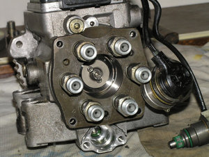

    Не совсем понятно из цифр - диапазон сузился или заедание, но в любом случае (поскольку лёгкость движения поршня все проверяют) надо разобрать сам регулятор (зовут его все гидростопором) и тщательно промыть - должен работать без малейших заеданий. Там только шплинт вынуть - две детали, тщательно вымыть растворителем и проверить легкость хода. Ну и резинки - передняя на стопоре и передняя же на ШИМ регуляторе (зеленая мелкая миллиметров десять в диаметре) через неё тоже может сливать. Фото хотел дать - какой-то сбой и фотку сожрало. Возле сетчатого фильтра которая.

    Вот она (внутри внизу посредине маленькая зеленая) на "ху" начинается, на "ня" заканчивается. :)
