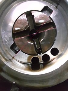

    Решил снять снова и смотреть что да как. Снял, крутил вертел - СТЁР МЕТКИ НА ЗВЕЗДОЧКЕ ДЛЯ РЕМНЯ. Ну что за день такой.....

    корпус распределителя понятно, а вот вал можно перевернуть.
    достаточно снять дозирующий клапан и посмотреть на болты - должны быть на 10 и 6

    И что мне тнвдэшному лошаре теперь делать?
    Как лапределить нужно полодение распред головки?
    Как отыскать нужное положен е тнвд относительно привода распредвала. Зпвтру буду с микроскопом смотреть следы отметок.

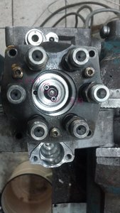

    стопор в тнвд и смотреть со стороны клапана и штуцеров

    что тут не понятного,стопор в шкив тнвд,дозатор снимишь,увидишь внутри два маленьких болтика,смотришь у себя на тнвд и сравниваешь с картинкой выше!

    вместо стопора можно сверло на 6. если перевернуть распред головку, то головки болтов стоять будут не так.

    Собрал тнвд по уму. Как теперь с распредвалом по уму подружить? Метки на шестерне тнвд стёрты.

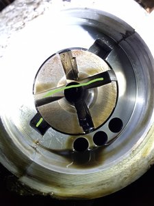

    Снимай вакуумный насос, совмещай метку на распредвале, ТНВД на стопор, надевай ремень.

    Что с чем совместить

    совмести линии, и не мешает перепроверить стопор в колене.

    Эти

    Братцы, завёл. Спасибо очередной раз. Благодарю всех от души.

    Теперь на прогретой посмотри угол в базовом режиме. И если надо регулируй в 2.0 ATDS
