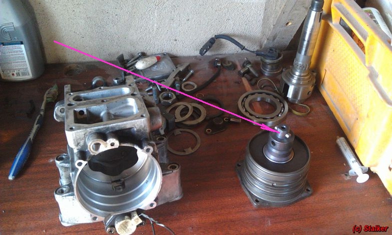

    подскажите.... :help:
    машина не заводится после разборки и промывки ТНВД ... случайно шмат мусора уронил и не заметил, когда прокладки менял....под мозгами...
    возможно ли собрать не правильно 3-х плунжерный ТНВД...:confused:
    лишних запчастей не осталось...:facepalm2::facepalm2::facepalm2:
    ШКИВ (ШЕСТЕРЕНКУ) НЕ СНИМАЛ...

    Фото из просторов. Стрелка моя.

    Я понял, плунжеров хоть два, хоть три, а шпонок в любом случае две.

    Если плунжера местами поменять это будет критично?
  15. Мазаи
    Мазаи Старожил
    13 окт 2013
    5.462
    A8/D2 2,5 TDI AFB
    Да не надо их менять... Местами. Рассыпал? Так и спрашивай - что делать?
  16. Grigorev84
    Grigorev84 Участник форума
    15 дек 2017
    366
    Свердловская обл.
    Аudi A6 allroad 2.7 акпп 2002
    Ииииииииии?
  17. Мазаи
    Мазаи Старожил
    13 окт 2013
    5.462
    A8/D2 2,5 TDI AFB
    Это не поможет.
