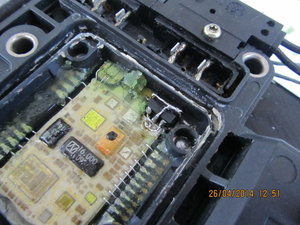

    Впихнуть, хм... Интересно
    И транзюк ставлю 4....
    вопрос: как вывод на клапан пропаять, или ты прямо через корпус проводник припаивал к стоку???

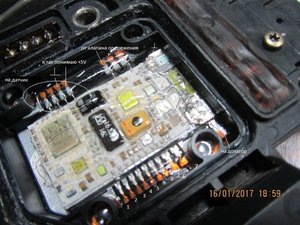

    Я не про это. Вроде ты уже бился с такой проблемой, вот и второй круг.
    Делал вот так.
    Ни какие провода через корпус не пихал.
    Корпус транзистора (в моем случае корпус D2PAK) немного обточил надфилем.

    "Я не про это. Вроде ты уже бился с такой проблемой, вот и второй круг."
    Нет это другой насос. там перевернул вал на 180
    Все поправил.
    Делал вот так.
    "Корпус транзистора (в моем случае корпус D2PAK) немного обточил надфилем.[/QUOTE]"
    Т.е. шпенек та на место не ставил???
    Так вот вопрос: на шпенек идет точечная сварка и вывод на катушку, достаточно ли будет именно проводничка, который идет на ламельку справа???
    А драйвер гдэ??
    и еще когда замеряешь на цешке, или мультикметре, в режиме диода, м/у корпусом и шпеньком, показывает примерно 1000 +-
    присутствует некий изолятор, пусть паста, а садим на корпус, не сгорит???
  6. sl1220
    sl1220 Старожил
    15 сен 2011
    8.254
    A6/C5 2.5 AKE 01г.
    Подложку (шпинек) выкидывал.
    3,5 года отъездил на том, что на фото. Сейчас поставил другой тнвд, посвежее.
    Думаю, точечная сварка роли здесь не играет особой. Проводники, если видишь, я все заменил на луженую медь и сечение много больше родных.
    Сам транзистор ставил не на клей, а на припой. Припаять так не просто. Я феном грел снизу мозги в районе транзистора, паяльником на 100Вт залудил площадку на плате и на расплавленный припой быстренько транзистор (транзистор флюсом мазал). Раза с третьего удалось припаять нормально. В принципе, при такой постановке транзюка достаточно намазать теплопроводной пастой и можно ставить, плата ровная, а сам транзистор прижмется, когда его под пластмассу корпуса будешь заталкивать. Для большей надежности можно придумать мех. прижим. В таком случае и заменить можно будет. А вот после припайки, вытащить его уже врятли удастся.
    Я этим не заморачивался.

    Не понял.
    Если все проводки от шпинька оторваны, то должен быть разрыв цепи на корпус насоса.
    Площадка на плате ни с чем не связана электрически. Может грязь/припой/кусочек провода попал.

    А с ошибкой по связи что делать, 01318 метка 16-00 сигнал за пределами допуска
  9. sl1220
    sl1220 Старожил
    15 сен 2011
    8.254
    A6/C5 2.5 AKE 01г.
    Не знаю. Можно проверить наличие 5В питания на плате, проводку, целостность всех проводочков с платы на боковые площадки. Замени транзистор потом посмотришь, может уйдет ошибка.
