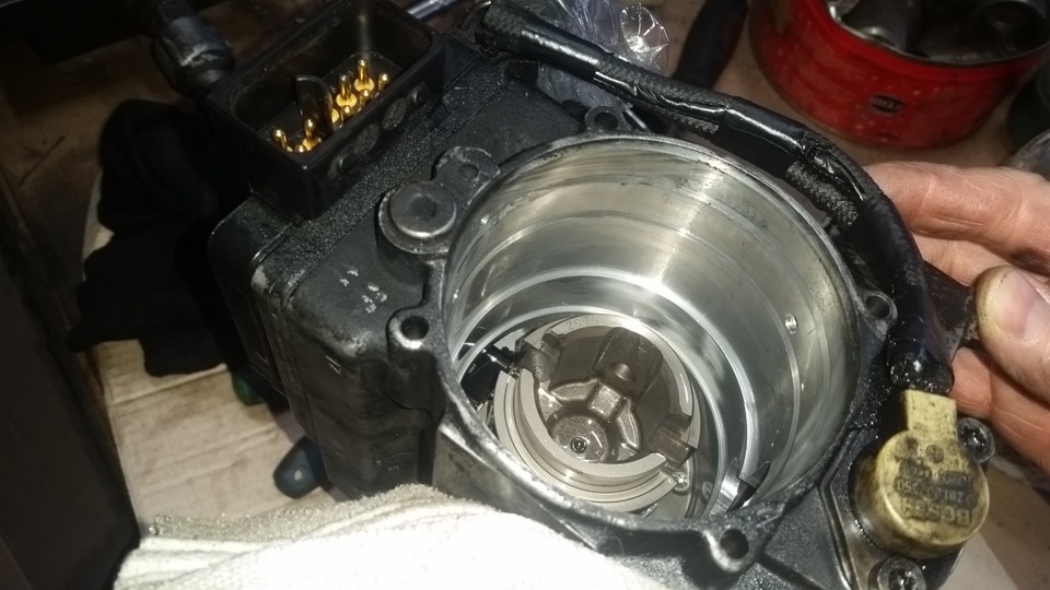

  9. ser_gr72
    ser_gr72 Старожил
    23 окт 2006
    28.183
    #2409 ser_gr72, 28 фев 2018
    Привязать клапана к мозгам.
    Для снятия поршня нужно вытащить шайбу. Снимать мозги и датчик при этом необязательно.
    Отчет с драйва наглядный для сомневающихся.

  11. ser_gr72
    ser_gr72 Старожил
    23 окт 2006
    28.183
    #2411 ser_gr72, 28 фев 2018
    Озвучь. Ты сразу пишешь, что снял тнвд т.к. не завел. Ни что было до, ни что делал. Этонец по скапу ремонтирует, а ты не разбираясь снимаешь тнвд.
    Если мозги не сгорели, то сломаться в механике просто так ничего не могло. Даже с низким давлением она бы завелась на холодную, но были бы проблемы на теплую.
    Бош- сервис, за разобрать/собрать и поставить диагноз - от 5 рублей.
    это я в Питере узнавал
    У вас, думаю, не дешевле.
    После разборки приговорят все, что можно к замене и поставят перед выбором, либо новое, либо ничего.
    Веселов нравится это.

    К стати,- снять клапан дозатора не снимая мозгов не даёт длина проводов. Я так понимаю, надо открутить мозги, не откручивая датчик положения , вытащить клапан дозатора и приуртить мозги на место?

  16. ser_gr72
    ser_gr72 Старожил
    23 окт 2006
    28.183
    если провода родные, то все снимается
    твой вариант - тоже выход.
