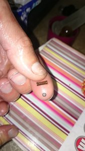

  12. dire
    dire Живу я здесь
    20 мар 2013
    1.110
    ДНР
    А6 2,5 AfB
    Возможно когда извлекал пружинку шайбочка регулировочная прилипла к стенке колодца.
    Заметить ее оочень сложно.

  13. UTUG
    UTUG Властелин 8-ми колец
    7 ноя 2005
    22.134
    Allroad AKE МКПП
    что за шайба ? :spy::eek:

  15. Raider218
    Raider218 Живу я здесь
    8 июл 2012
    1.260
    Алтайский край
    Allroad 2,5 TDI (AKE c МКПП)
    Под пружиной стоит.
    Только вот что она "регулировочная" - это вряд ли. На первых насосах, которые разбирал, сначала замерял микрометром. Все были одинакового размера. Потом не стал мерить.
  16. sl1220
    sl1220 Старожил
    15 сен 2011
    8.254
    A6/C5 2.5 AKE 01г.
    Я ж упоминал про такое. Повторю. Узел игла-вал настраивается, про жесткость пружинки ты уже сам дошел. Но растягивать пружинки при производстве никто не станет, вот шайбочки и помогают.
  17. UTUG
    7 ноя 2005
    22.134
    Allroad AKE МКПП
    #2357 UTUG, 16 май 2017
    Йоу...., я уж несколько распределителей разбирал, вытаскивал иглы, вытряхивал пружинки, но никаких шайбочек там не было, только пружинки. :shock::rollingeyes::dead:
    Кстати пружинку растянуть даже проще чем крошечную шайбу пинцетом засунуть в распределитель.
    Отверточкой тыкаем между витков аккуратненько, это 10-15 сек.
    Моей отверточкой вообще примерно получалось один тык = 0.1 мм :)
