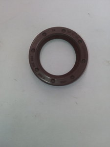

    Господа, кто знает точный размер переднего сальника приводного вала ТНВД VP44
  13. ser_gr72
    ser_gr72 Старожил
    23 окт 2006
    28.066
    есть новый, можно измерить, но надо не забыть вечером
  14. quattrosens
    quattrosens Старожил
    21 сен 2010
    17.156
    Франция
    Вроде нашел размеры на нете : 25х36х7.3 (BOSCH 1460285006)
    мой течёт, буду брать повышенного качества FRM
    25х36х7.5
    вопрос влезит ли он туда ?

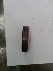

  15. Kotiara
    Kotiara Живу я здесь
    30 май 2013
    2.153
    Челябинская обл.
    A6/С5 2,5 AFB 97г.
    1 460 285 006
    7,5-23,5-36,5
    Примерные размеры
  16. quattrosens
    21 сен 2010
    17.156
    Франция
    Спасибо
  17. UTUG
    UTUG Властелин 8-ми колец
    7 ноя 2005
    22.134
    Allroad AKE МКПП
    Ставь родной, не мудри, они хорошо ходят, большая редкость у кого течет...
  18. Kotiara
    30 май 2013
    2.153
    Челябинская обл.
    A6/С5 2,5 AFB 97г.
    Дима. Снимал размеры со старого сальника и внутри ещё стоит пружина обжимная. Наружный профиль не совсем ровный
    к098 и quattrosens нравится это.
