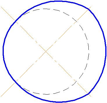

    Он имел в виду не круг, а часть круга, сектор. Нагнетающий сектор ОБЯЗАН БЫТЬ КУСКОМ ПРАВИЛЬНОГО КРУГА !!
    не нужно за слова цеплятся, мы же выяснили все на двух страницах.
    Так и есть, на старых безпредвпрысковых ТНВД падение внутрикорпусного почти никак не проявляет себя, пока не упадет ниже плинтуса.
    А на предвпрысковых ТНВД мы выяснили что падение внутрикорпусного в первую очередь ведет к плаванию угла на ХХ. И это можно заметить задолго до того как появятся какието проявления на движке.
