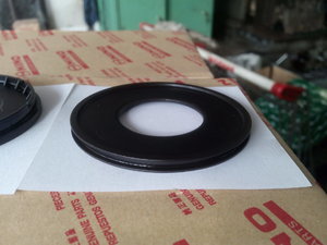

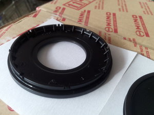

    Снял так называемые мембраны с обоих головок насосов 106D. Первая просто стальная шайба с проточкой под колечки. Вторая с пластиковой каймой по наружке. Внутренние резин. колечки примерно соответствуют Ø 2,5 мм, а вот наружние явно меньше Ø 2,5 по замеру.

    наружнее в оригинале 70х2

    Сергей, как думаешь, какую ставить обратно после замены резинок? Если не поможет полезу глубже в насос.

    Если диаметры (наружний и внутренний) совпадают, то, наверное, железную.
    если родные без деформации, то замена вряд ли чем поможет.
    проверь резинки редукционного клапана, гидравлического удара и поставь новые на распределитель (3 штуки)

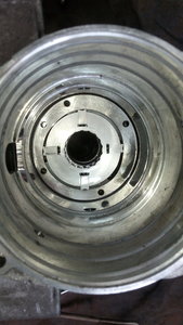

    если у кого есть новый, скинте размер/диаметр внутреннего кольца
    /по нему шиберы/лопатки бегают/
    ИМХО этот диаметр не более 52 мм

    Штангеля под рукой нет, по линейке 53 с небольшим - это кольцо в которое шибеша встают и которое приводится валом насоса.

    Покажи чего тебе размер нужен. Завтра смогу померить. Если внутреннее кольцо, то оно мне кажется только по толщине изнашиваться может, наружкой по диаметру оно не соприкасается нисчем.

    это новое 53 ?
    у меня на 53 проблема с подкачкой
    вот внутренний диаметр неподвижного кольца

    там элипс
    внешний диаметр внутреннего кольца не может меняться, есть износ шиберов, неплотность между кольцом и корпусом

    Нет, я имел ввиду другое, то в пазы которого шибера встают. А неподвижное, по крайней мере на моем походившем, внутренний диаметр около 57, это если можно так сказать. Форма сложная, даже не эллипс, допускаю из-за износа.

    точно, что не правильный круг.
    просто его смущает именно то, что оно напоминает ему яйцо мтс, хотя оно такое и есть.
    я новые не замерял, но старый лежит.
