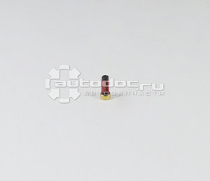

    может кто найдет жиклер отдельно, щелевой фильтр в корпусе ! :sluni:

    Всетаки жиклер и щелевой фильтр немного разные вещи ! :nod:
    Дробинка с дырочкой это просто жиклер.

    А6/В5 2.5 ТДИ 98г.
    здесь два в одном
    щелевой фильтр - это цилиндр, по внешней поверхности которого наделаны шлицы/щели, сечение каждой отдельно взятой щели много меньше, чем сечение жиклера /0.4 мм/ но суммарное сечение щелей много больше / 2 мм условно/
    после вот этого щелевого фильтра идет сужение, в сужении калиброванное сквозное отверстие 0,4 мм/жиклер/ перпендикулярно оси,
    далее идет расширение до посадочного диаметра и внутри канал до калиброванного отверстия
    ну такая гантелька что-ли получается
