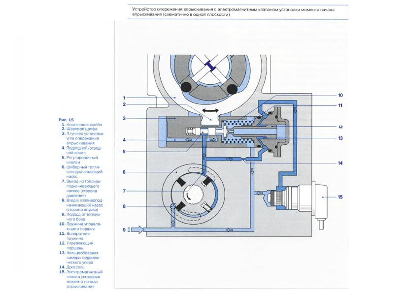

    На картинке под №14 что?
    А дроссель или фильтр написал, это чтобы наш прибалтийский друг не начал кричать. :wink:

    канал для развоздушки (или смазки, или управления) полости гидроудара, в нем дроссель, тот что некоторые высверливают и вибивают для прочистки.

    так на картинке и написано 14 - дроссель

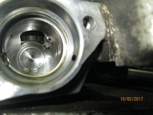

    Мазай, лучше вот что скажи.
    Какие края ты там подтачиваешь в корпусе, чтобы шлак не собирался?

    IMG_1222.JPG Сергей,я думаю ты поймешь.
