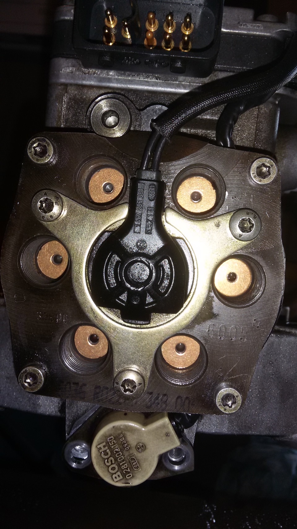

    28.066
    ты фотку видел?:rollingeyes:
    я дома на свои посмотрю
  9. lars32
    lars32 Живу я здесь
    9 май 2010
    4.280
    7местная маршрутка
    Теперь да.
    Но как так грани съезжают:shock:

    У меня стоит 106е правдо после ремонтников.. Практически все болты не откручивались и в итоге слизал их..
    А датчик который для цикловой там кусок биты вообще обломился..

    Этож как он был затянут... Слышал что они самопроизвольно откручиваются если их не дотянуть, но так чтоб бита сломалась...

    Посмотрел родные - 10.9
    Купленные - 8.8

    Сергей! После разборки насоса нашёл что нибудь изношенное??
  19. ser_gr72
    ser_gr72 Старожил
    23 окт 2006
    28.066
    Не понравилось зажимное кольцо с надрезами от кромок отверстия, куда кольцо в поршень заводится.
    Ну и шиберы с выработкой.
    Не успел на выходных поставить, теперь жду тепла и след. выходные.
    Кольцо заказал, придет в четверг-пятницу.
    Параллельно вот с болтами заморачиваюсь.
