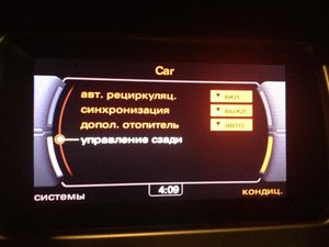

    на блоке климата (где температуру крутилками меняем, недалеко от ECON) есть маленькая неприметная кнопка - SETUP. это ее надо жать, а не пытаться искать эти таймеры в MMI - в mmi вы их не найдете.
    после нажатия setup крутить и нажимать не большую шайбу как обычно(!) - от нее толку никакого, а аналогичную маленькую крутилку температуры, мотать вниз по меню там таймеры есть. все 3шт.

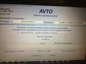

    Добавил 2048 к своей кодировке 01048016 получилось 01050064 и нифига!!!:cry:

    И в "скрытом" тоже галка стоит! Какая-то лажа!:shock:Кароче,как было,так все и осталось!

    Так Клима как раз 4-х зонная. На скриншоте видно.

    011C8016 - Вот эту попробуй.
    В зелёном меню в car, cardevicelist отметить пункт Auxhiliary heating
    Открыть контроллер 5F, войти в Кодирование (07);выбрать байт 6 и отметить бит 1:
