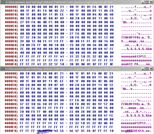

  7. kornelyuk
    kornelyuk Новичок
    24 май 2014
    5
    rover25 14k4f
    read all/edit.../write all. все просто! только таким макаром править это нуего на*, даже по проводам двигать топливо не просто.
  8. kornelyuk
    kornelyuk Новичок
    24 май 2014
    5
    rover25 14k4f
    вот к примеру правленное топливо через калодку, и подтертые ошибки

  10. kornelyuk
    kornelyuk Новичок
    24 май 2014
    5
    rover25 14k4f
    увы, вы не поняли, а вы дадумали, это всего лишь епром, тут пишется и хранится то что нужно для диагностики и последующих ремонтов тнвд, к остальному доступа у меня нет.

  13. Zeleziaka
    Zeleziaka Завсегдатай
    2 мар 2010
    639
    A6C5AFB2.5TDI'98
    в еепроме лежит дельта и коды ошибок. Топливная карта храниться в другой памяти доступа к которой нет. Денис говорил что кроме стенда пока еще никто к ней доступа не получил. На carhelp были посты.
  14. лёдчик
    лёдчик Живу я здесь
    28 июл 2011
    1.151
    А6 C5 AFB 98 АКП Q
    Привет народ!!! Думаю темку можно закрыть. Причина: эбу тнвд как болванка CD диска. Размер памяти ровно на три записи. Одну делают при тарировке нового эбу. Две после ремонтов. ВСЕ. Более места нет. Предидущая запись блокируется. Слить то что там находится можно. Но записать только на 815 стенде. Да и на не надо. В эбу пишутся номера карт которые нужно использовать по параметрам ,которые выдает тнвд.
