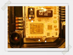

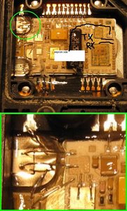

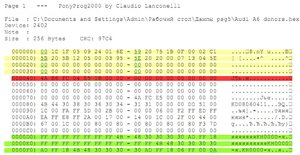

    EEPROM в VP44, бескорпусная 24с02. Подцепляемся иголками. Вот фото куда подцепляться. Также выкладываю дампы с 3 мозгов, один из них новый пустой

    получилось записать дамп? и по точкам не совсем видно - возле еепромины RX TX похоже, 2 другие это + и -? хотя для записи еще WP нужен
    с чтением разобрался, что там с записью? может кто подскажет

    2015-11-24_224024.jpg первые 64 байта это ошибки, заними 8 байт дельта фи, последние 48 байт об автосервисе (мастерской) в которой катали насос, а самый последний это счетчик перезаписи памяти.
