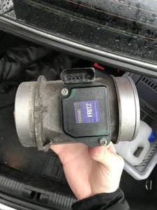

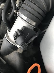

    Добрый день! Помогите пожалуйста, уважаемые коллеги.
    Есть пару вопросов про расходомер воздуха. Когда я купил машину, примерно год назад, расходомер был отключен, просто фишка была отсоединена. Я спрашивал у предыдущего владельца "почему он выключен?" Он сказал "Он что-то там барахлил, вот его и отрубили". Я думаю ну ладно, особого значения этому не предовал, т.к машина заводилась идеально, мотор работал без перебоев.

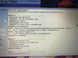

    Спустя несколько месяцев, я понял что у меня большой расход, в городе литров 13-14 (автомат). И бывает такое что при нажатии на газ, машина как будто застывает на секунды 3 и только потом начинает поддавать. Мне сказали что нужно заменить расходомер. Я поехал в сервис, они там вообще удивились что я ездил без него, говорили что машина вообще ехать не должна. Поставили мне какой-то расходомер, типа новый, но походу китайский. Разницы в езде или в расходе вообще не почувствовал, машина как работала так и работает. Как ела 13-14 литров, так и есть. Сейчас хочу разобраться с этим вопросом. Подключив VAG-COM выдает ошибку:
    01375 Электромагнитные клапаны эдектрогидравлических опор двигателя, ступень 1
    38-10 выход не переключается к.з. на плюс - спорадическая
    00553 - Расходомер воздуха - G70
    31-10 обрыв цепи к.з. на массу - спорадическая
    Готовность: нет данных
    Вопросы следующие:
    1) За что отвечает расходомер ? (В интернете пишут что он влияет на расход топлива и тягу автомобиля)
    2) Как я понял по ошибке, хоть расходомер новый, то он не работает. Какие действия дальше ? Купить новый нормальный (Bosch) или проблема не в нем ?
    Прилагаю фото расходомера который установлен и фото старого.
    Спасибо, буду ждать ответа!

    Год и буквы мотора?
    На АКПП просто выдернуть фишку ДМРВ не получится, мозги в аварийку уйдут. Видимо с прошивкой возились.

    Во первых победить ошибку. От нее любой расходомер работать не будет.
    Думаю виновата проводка.
    Ну и сам расходомер - надо быть уверенным, что он подходит. Какой-то здесь не подойдет. (Бош не ставили на АКЕ).
    Если в прошивке ковырялись, то проще будет прошивку перезалить (старую сохранить на всякий случай. А то может еще что упразднили).
