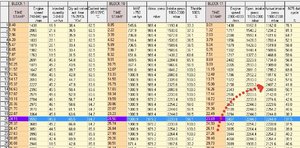

    Снял сегодня логи 13-14 и 4 в базовых
    Стал замечать подергивания двигателя на холодную на холостых, и пока не нагреется до 80 при сбросе газа на холостых.
    В коррекции этого не видно, появляются подозрение на распредвалы, может и воздух оттуда. + небольшой стук хотя не до конца понятно двигатель сам по себе шумный.

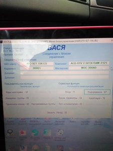

    Можно поподробней про кодировку?
    У меня стоит такая

    ТНВД в норме, да и вся топливная тоже в неплохом состоянии
    ДМРВ чуууууток подсевший, надо бы помыть
    А вот где есть проблема так это в турбине, клинит геометрию очень сильно, причем в разных положениях, как в верхних так и в нижних, то дует до предела и очень сильно, то наоборот надуть не может

    A6/C5 2.5Ake Tip Q
    ДМРВ я мыл, стало лучше. А вот по турбине менял картридж и чистил геометрию она ходит без заеданий, шток сразу опускается при заводке, ваккум 0,7 на турбину
    Я когда настраивал турбину ловил 2460мбар и только потом заметил что она скидывает до 2000 это передув или как раз подклинивание геометрии. ошибки не было

    я говорю что есть сейчас, ДМРВ не хватает до нормы
    а геометрию клинит в динамике, при этом на ХХ она может свободно двигатся

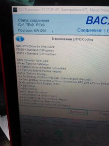

    Я бы поставил 00011 вместо 00010
  13. sl1220
    sl1220 Старожил
    15 сен 2011
    8.254
    A6/C5 2.5 AKE 01г.
    Дим, вместо 00001.
    При 00011 будет отключена DSP (Dynamic Shift Program (DSP = адаптивный режим)).
    В принципе на первой фотке вся инструкция по кодированию.
    0?xxx: Наличие функции типтроник - ручное переключение передач
    0 = Кнопки типтроника отсутствуют
    1 = Кнопки типтроника присутствуют
    0x?xx: Стратегия переключения
    0 = Старая стратегия (Переключается на первую передачу после полной остановки)
    1 = Новая стратегия (Автоматически переключает вверх-вниз до достижения лимита
    по оборотам, переключается вниз при кик-дауне
    Это за частую изменению не подлежит.
    0xx?x: Dynamic Shift Program (DSP = адаптивный режим)
    0 = DSP включена
    1 = DSP отключена
    0xxx?: Регион/Привод
    1 = Полный привод (Большинство стран)
    2 = Полный привод (Северо-Американский регион)
    3 = Передний привод (Большинство стран)
    4 = Передний привод (Северо-Американский регион)

    A6/C5 2.5Ake Tip Q
    Валер может подскажешь как выглядит это подклинивание, что бы мне тебя не дергать лишний раз

    A6/C5 2.5Ake Tip Q
    То есть у меня правильная кодировка, кнопок на руле нету.
    что изменится при отключении dsp, в каком режиме будет кпп

    не понял, что значит выглядит ?
    ты логи то свои видел ?
  17. sl1220
    sl1220 Старожил
    15 сен 2011
    8.254
    A6/C5 2.5 AKE 01г.
    По мне, так при отключении DSP, коробка более прогнозируема, знаешь чего ждать.
