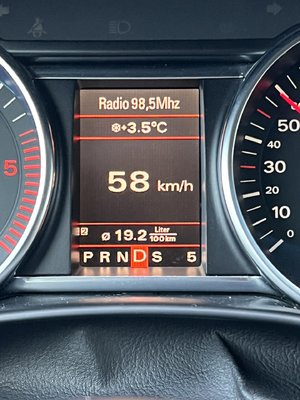

    Парни всем привет. Заметил, что расход топлива увеличился. Фото ниже, средний расход по городу. Раньше был 14,5/15. Не знаю совпадение или нет, но сразу после замены масла с 5-30, на 5-40. Так вот вопрос вот в чем, имеет смысл ехать на диагностику и что то искать(что конкретно смотреть подскажите) или дело в масле?

    А смысл такое жидкое масло лить в области, где +40...50 не бывает?
    5w30 - "за глаза".
    АЗС те же что и ранее?
    "Средний расход" за какой промежуток времени\км?

    По маслу, честно сказать хз… сажевик вырезан, решил попробовать 5-40.
    По АЗС, да, стараюсь лить только Роснефть(цена/качество).
    Ну формула проста , заливаю полный бак - маршрут один- работа, дом, город. Хватало на 2 недели. Сейчас на 1,5.

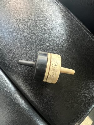

    Вчера на всякий поменял этот клапан. Потому что дуется в обе стороны. Но, машина прошита, ЕГР отключен. И вот вопрос, имело смысл его вообще менять? Как система отрабатывает в случае отключенного ЕГР? Влияет ли он как то на расход?

    Проблема решена заменой клапана, о котором писал выше. Текущий расход в городе 12,5- 14, вместо 19 :)

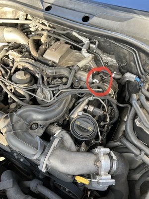

    А где этот клапан установлен?

    Вот он. Крышку снимаешь и справа, возле топливного фильтра. Крепится трубками, без всяких клипс.
