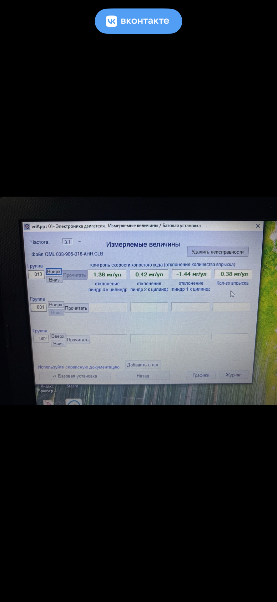

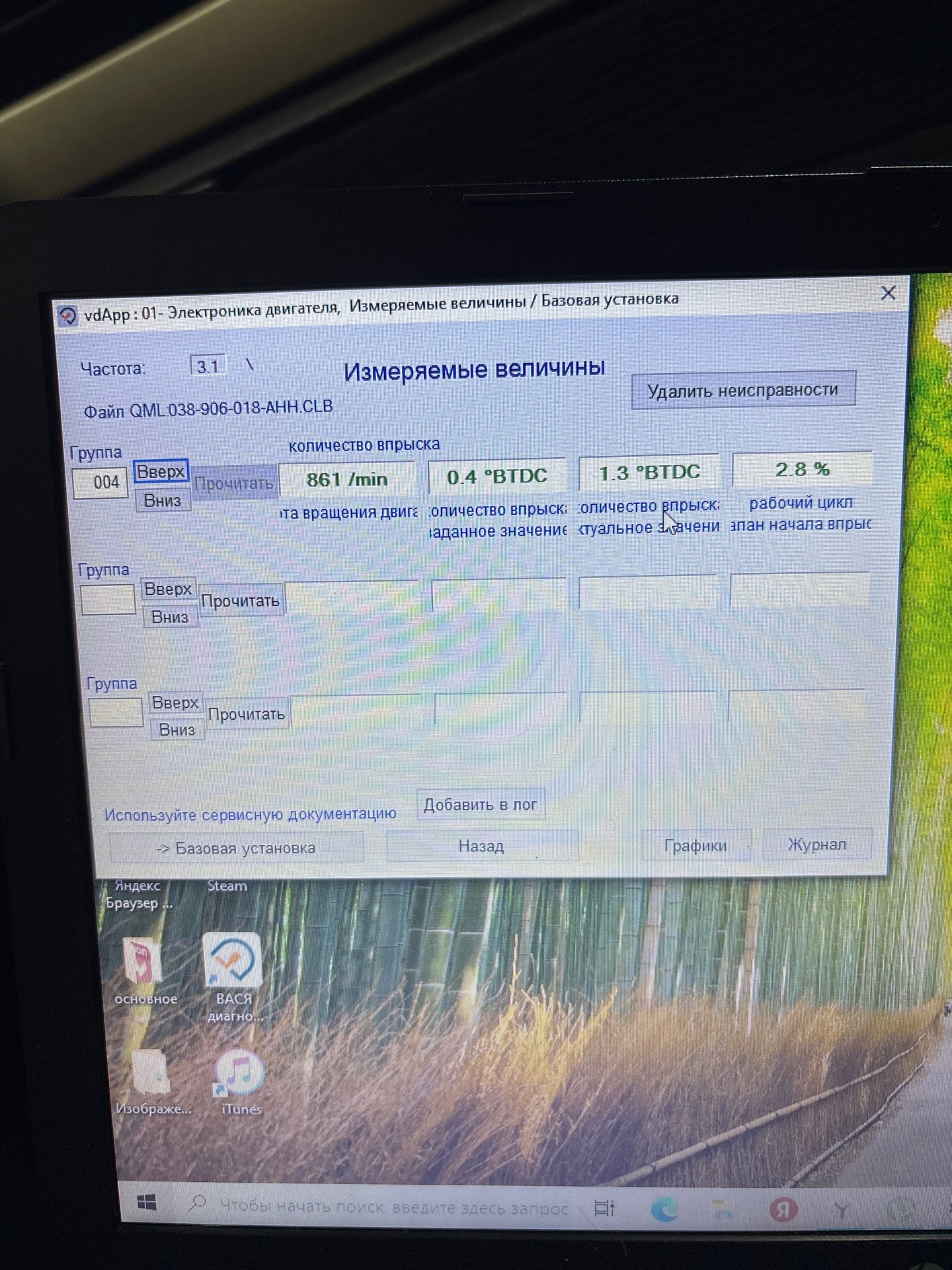

    Здравствуйте всем,подскажите пожалуйста,Ауди а4б5 2000г мотор ahh, показание по форсункам,так и должно быть? IMG_0972.png IMG_0960.jpeg

    На сколько я знаю, расхождения показаний по форсункам, выше 1 - не норма.
    Снять, проверить.

    Надо навести курсор на окно данными и должна всплыть подсказка с диапазоном допустимых значений.
    Где-то это +-1.5, для этого мотора, скорее всего, +-2.
