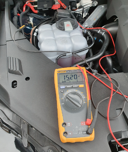

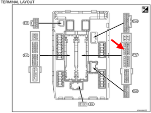

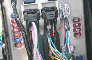

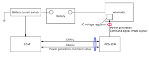

    Несколько лет назад отключал подобную систему на автомобиле жены (авто было другой марки), даже выкладывал решение на соответствующем форуме, и хоть там система была довольно замороченная (и "как полагается", заточенная под экологию), но там было всё прозрачнее, и имея на руках полное сервисное руководство, которое включало все схемы, а также и эпюры токов и напряжений, не составило большого труда отключить систему, просто для примера:

    По правде сказать, тоже не думаю, что кивок может вызываться этой загадочной системой, т.к. полоска становится зелёной при торможении или под сброс газа, и когда обороты двигателя составляют 750-1100 об/мин, генератор не выдаст свои номинальные 190А (если не ошибаюсь), и тем более уж никак и ни при каких условиях нельзя "вдуть" такой ток в AGM.
    Правда, надо сказать, что после пуска двигателя система даёт довольно высокое* напряжение на АКБ (очевидно, чтобы поскорее компенсировать разряд, что, на мой взгляд, разумно и допустимо):
    и оно потом довольно быстро снижается до стандартных 14.0-14.4 (при прогреве, т.е. не на ходу).
    * Примечание: напряжение, естественно, зависит от температуры окружающей среды (зимой выше, летом - ниже).
    Если исходить из того, что для AGM максимальный кратковременный зарядный ток составляет 0.3С, что для нашей батареи составит 28А, то это даст мощность менее 400 Вт, т.е. чуть больше 0.5 л.с.. Мне кажется, такое изменение нагрузки заметить сложно, особенно если вводить её не одним скачком.
    Но зато это даёт небольшую надежду, что эту настройку можно менять (а может быть даже и отключить) кодированием :)
    И всё же (скорее, ради научного или, если хотите, "спортивного" интереса :)) сделаю следующее:
    - подключу Fluke к прикуривателю;
    - сделаю одновременно запись на две камеры: на одну - напряжение, на вторую - полоску системы рекуперации (или, если получится, просто пристрою Fluke в поле зрения);
    - смонтирую синхронизированное видео;
    - если корреляция есть - то её в любом случае будет видно, и кроме того, также будет понятно, насколько может быть пагубна эта система для аккумулятора.

    У Вас, очевидно, не просто AGM, а start-stop аккумулятор. Явно зарядные зарактеристики наряду с разрядными улучшены. На машине ребенка с 1.2 турбомоторчиком генератор на те-же 190A. На машине тупо нет потребителей куда можно вдуть такой ток (ну кроме фена зимой). Так что БЫСТРЫЙ заряд он аккумулятора его основная задача.
    Лучше прямо к аккумулятору. Без промежуточных падений разряд-заряд четче будет виден. Хотя, конечно, в идеале клещи измерительные надо. Или извлекать ток заряда-разряда из бортового. Датчик тока в цепи аккумулятора есть.
    А полоска "рекуперации" по длинне меняется, или только есть/нет?
    Да при нынешней стоимости и доступности аккумуляторов в реальности это не принципиально.
    На тойоте ребенка старт-стоп работает три года уже. Аккумулятор более, чем живой. Если меня и напрягает что в start-stop, так это ресурс классического стартера. А в европейской Q7 c 48V и мотор-генератором вообще ничего не напрягает :).
    Практически уверен, что у Вас при отключении, start-stop и "рекуперация" станет мягче.
