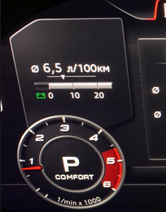

    Под шкалой расхода в некоторых режимах отображения информации на приборной панели у нас есть иконка аккумулятора с полоской (таких снимков было много в этой ветке), речь об этом:
    При торможении полоска становится зелёной.

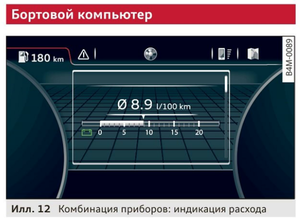

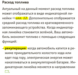

    В Инструкции по эксплуатации поясняется, что речь идёт о рекуперации, а именно говорится следующее:
    Но для того, чтобы была рекуперативная система (типа MHEV) должно быть и 48-вольтовое оборудование, включая аккумуляторную батарею на 48V (и систему старт-стоп). Вроде на российских машинах же этого нет? Если так - то "что бы это значило?.."

    вероятно гена с муфтой и зарядка аккумулятора идёт при движении накатом в основном.
    Мерзкая хрень, как бы её отключить ...

    Попробую помониторить изменения напряжения на ходу при разгоне, движении накатом и замедлении. Если это так, то это можно будет понять по повышению зарядного напряжения во время появления зелёной полоски.

    Никаких муфт у генераторов нет по причине нахренненужности. Генератор подключен к приводу постоянно всегда и везде.
