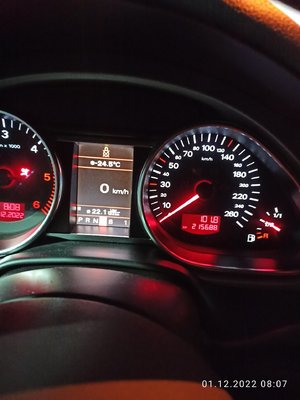

  16. oinchinov
    oinchinov Новичок
    10 ноя 2022
    15
    Был полный на 100км пол бака получается
  17. oinchinov
    oinchinov Новичок
    10 ноя 2022
    15
    Догреватель работает
    Ночью запускается авто 2 раза работает по 30мин
  18. SlasheR
    SlasheR Живу я здесь
    2 июл 2015
    3.272
    Q7 4M 16
    0.5 литра в час - вебаста, да и сам двигатель, на холодную - ещё литра 2.5 легко.
    итого 3 литра в ночь только в атмосферу.
  19. oinchinov
    oinchinov Новичок
    10 ноя 2022
    15
    Ну нормально
