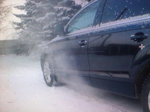

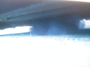

    Боюсь вы встретились с сказочником .... Фото можно этого выхлопа ???
    Если так, то это работает вебасто для подогрева ОЖ. Дыма много так как -30 градусов на улице было

  7. Сирота Казанская
    24 янв 2010
    12.691
    Q7 3.0 TDI
    это вебаста коптит!)))

    О чём и разговор!!! А ТС сомневается ...

    Это разве много? у моей в -30 подымнее будет, на стоянке а иногда и на светофорах аж некоторые беспокоиться начинают :D

    Всем спасибо что объяснили!В этих сервисах одни фантазеры я понимаю,но еще вопрос:Если в компе "Дополнительный отопитель" отключен,"вебасто" на холодный движок,утром, всеравно работает?Я спрашивая потому что дым идет в любом случии по вод-двери....

    Раз дымит, значит работает!!!
