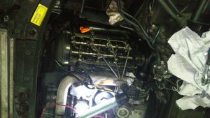

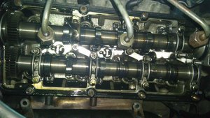

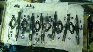

    Добрый день. Снял сам форсунки, отправил на ремонт. Должны на днях приехать. Заказал новые медные шайбы и манжеты на форсы.
    Есть вопросы, может дадите совета:
    Прокладки клапанных крышек новые, может тыщу прошли, на герметик не садились и не текли, так и ставить или стоит промазать герметиком?
    И как избавится от подтеков из-под форсунок на клапанной крышке, заложить манжету плотно?
    Саму форсунку сильно зажимать, динамометрического ключа нету.
    Спасибо!

    про уплотнение крышки под форсунками отдельная тема есть, очень подробная
    форсунки затягивать НЕ сильно, всего 10 Нм, скоба сама их прижмет

    Все, наконец то все собрал! Расход в норме и динамика порадовала! Машинку не узнать. Течь из под форсунок устранил манжетами запихнув их между крышкой и форсункой.
    Завтра читану шнурком, что бы наверняка удостоверится что все в порядке.
