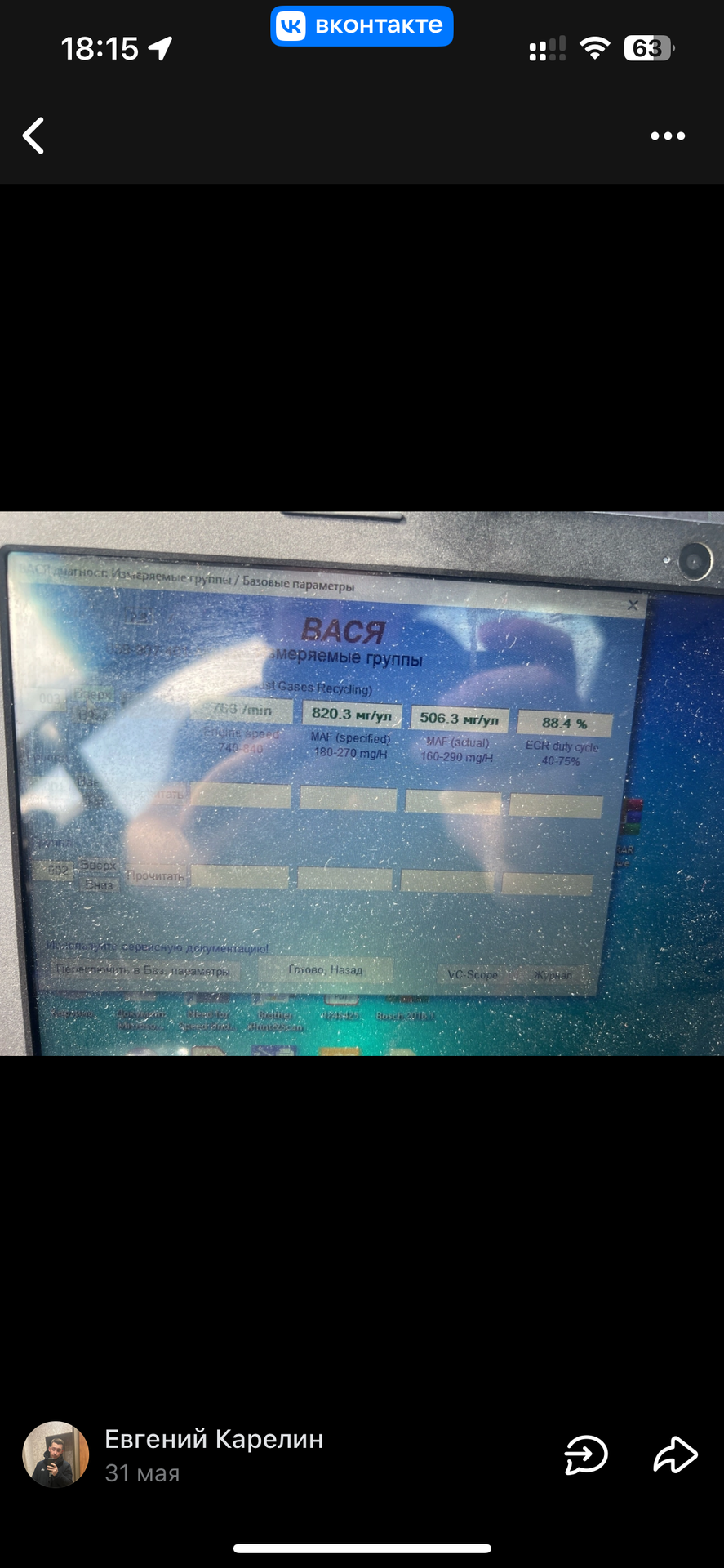

    Если бы дыра во впуске была вероятнее всего был бы недодув. Или я не прав? На горячую запрос воздуха на холостых бешенный. Фото прилагаю.

  15. Yuzeff
    Yuzeff Живу я здесь
    3 янв 2012
    4.427
    Беларусь
    А6/С5 2.5 TDI 00г.
    Запрос воздуха соответствует отключенному программно егр. Т.е. в прошивку лазили.
    А вот измеренные значения завышены. Возможно и калибровку подкрутили
