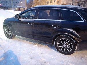

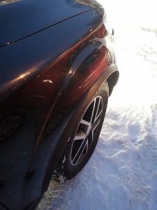

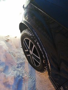

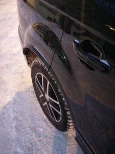

    Купил поставил с Али. Клеил на родной скотч + клёвый пистолет. Встали практически идеал. Щели прошёлся чёрным герметиком.

    Кирилл, а расскажите самое интересное, они ребро крыла закрывают, то которое как раз пескоструится и потом ржавеет? Можете сделать фоток снизу, что бы понять как оно.

    да, закрывает. Там снизу как раз плоскость. На неё и клеил. Фотки уже завтра скину. Клеил после окраски арок. Под диски правда проставки пришлось ставить. А то стремненько смотрится. На фото ещё без проставок.
