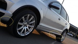

    А кто вкурсе, зачем эти нижние брызговики или расширители в обратную сторону, даже не знаю как из назвать. Хочу спилить их нафиг. Какую функцию они несут?

    аэродинамика и грязеотведение + шумоснижене :) А чем они вам мешают?

    Поставил слайновский бампер и теперь передние торчат криво как будто я со скоростью звука летел и их погнуло ) Если передние спилю то и задние придется.

    Если погреть строительным феном, возможно вернуть прежнюю форму. Резать не вариант.

    Спасибо! Не додумался ) фен есть.
