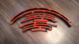

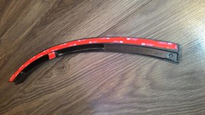

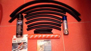

    Просто совпало что как раз сейчас занялся переклейкой скотча, купил клей, удалось раздобыть б\у оригинал арки, вот решил помочь:)
    Кстати 5952 из-за роста курса сильно подорожал, 33 метра с шириной 9 мм стоит более 4,5 тр вышел из положения купив 3 метра шириной 19 мм за 1400, в итоге пришлось позаморачиваться разрезая напополам, хватило прям впритык, осталось 15 см, вот фото, на сасиську по центру не обращайтесь внимания взял у бати проф. герметик, им гранитные плиты промазывают на стыках, хрен отдерешь потом,но отказался решил взять оконный клей. В результате вышло чуть кривовато, но после приклеивания видно не будет и клей компенсирует недосцепление

    на передних арках нужно было сделать так
    саму клеищую основу оставить как у тебя сейчас....т.е. чётко по границе расширителя. А вот защитную плёнку с одной стороны надо было оставить хвостик 3-4 см
    Клеить их сложно
    А так...не отдирая защитный плёнки....прикладываешь как надо....выравниваешь...подгоняешь....потом чуть-чуть ослабляешь нажим и хватаешься за этот хвостик и начинаешь отдирать её...одновременно приклеивая расширитель
    Очень удобно

    Про хвостик читал, но скотча впритык было:(
    А клей думаю не точечно наносить а полоской по всему ребру внутри арки, он с завода так и был нанесен, но не везде соприкасался с крылом
    А по границе вышло потому что клеилась одна часть, потом излишки отрезались и тутже наклеивались на вторую арку, попытка разрезать рулон успехом не увенчалась

    а чем вы скотч от расширителей снимали (который наклеем в китае), чтобы наклеить 3М-овский скотч. Этим Scotch Weld Cleaner Spay пользовались?
  15. VasilbV
    VasilbV Директор БАНи
    13 май 2008
    14.158
    Вожак стаи
    Я грел промышленным феном и спокоцненько скатывал в рклон ))
    Остатки вайт спиритом
    3М хорош...но там и цена другая. А состав думаю на 90% из вайт спирита...плюс добавки и отдушка
