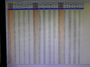

  1. Игорь51rus
    Игорь51rus Новичок
    20 май 2020
    8
    Мурманская обл.
    ребят гляньте пожалуйста что с турбой,в помойку или проблема в чем то другом
    https://yadi.sk/d/WtterzVsfarsew

  5. Игорь51rus
    Игорь51rus Новичок
    20 май 2020
    8
    Мурманская обл.
    ну судя по логам турбинка не додувает,только на 2200 выходит на нужный надув

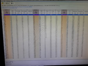

  7. Noskovich aleks
    Noskovich aleks Новичок
    19 июн 2020
    2
    Беларусь
    Всем привет. Взгяните пожалуйста на логи а4 б7 2.0 tdi bpw? Машина чипована (брал уже с чипом). Напрягает сильный черный дым ( даже при езде по трассе крышка багажника в точках сажи) расход топлива тоже мог бы быть и поменьше. По логам видно что турбина до 2000 сильно не додувает, потом вроде как норм. По 8 группе, ограничения крутящий момент запрос и ограничения по дыму как то сильно разнятся на мой взгляд, но может это и нормально. Плюс не сильно ли завышен впрыск топлива
  8. Yuzeff
    Yuzeff Живу я здесь
    3 янв 2012
    4.426
    Беларусь
    А6/С5 2.5 TDI 00г.
    Конечно, чтоб точнее сказать про чип нужно саму прошивку смотреть. Но даже по логу видно что сделан "без головы". Видно что задрали впырск. В реале там больше 70мг. Поэтому не удивительно что дымит

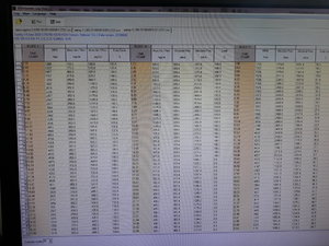

  11. Artqami
    Artqami Новичок
    24 июн 2020
    6
    Абхазия
    Помогите. Машина не прет. 2001г auy .
  12. Yuzeff
    Yuzeff Живу я здесь
    3 янв 2012
    4.426
    Беларусь
    А6/С5 2.5 TDI 00г.
    Разбирайтесь с турбиной, она не дует. И логи нужны 1,10,11 гр.

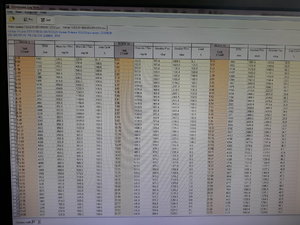

  16. Artqami
    Artqami Новичок
    24 июн 2020
    6
    Абхазия
    Сегодня закинул старыйклапан обратно. Сперва дало ошибку передув, потом нормально. Не глянете что еще может?
  17. Yuzeff
    Yuzeff Живу я здесь
    3 янв 2012
    4.426
    Беларусь
    А6/С5 2.5 TDI 00г.
    Ну первое, педаль газа. В логе она не доходит до 100%. В первой части лога до 60%, во второй до 80.
    Ну и второе по ходу форсунки не доливают топливо. Слишком высокая цикловая на х.х.
