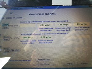

    посмотрите пожалуйста что не так с машинкой. Логи снимал 2 раз в жизни. если что то не так не пинайте плиз.

    А ты скорости что-ли переключаешь при разгоне?
    Вторая группа группу не нужна, топливо в первой.
    Передувы и воздуха не хватает.

    Не до понял. Там знак вопроса у тебя, ты у меня спрашиваешь? Если у меня то я не знаю прёт в логе или нет. А по динамике с низов тупая. И ещё мне коррекция по форсунка не нравится.

    Насколько смог разобраться в логах. по впрыску топлива в принципи норм. А вот с надувом проблема. Запаздывает на низах . На запрос выходит только к 2200 оборотов. И почему то воздуха мало. Надо бы посмотреть мембрану на сопуне. Я все правильно понял или нет. Дополните пожалуйста или поправьте мои выводы.

    Ну так если с топливом норм а она не едет, то по факту топлива мало. А это из-за тнвд. От этого и надув поздний.
