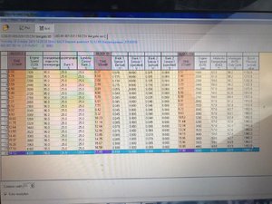

    Привет всем
    Гляньте лог разгона
    Была заменяна турбина, поставлена от 2,7тди, и частенько выбивает передув, и скважность при максимальной тяге маленькая, около 10%
    Тут проблему в регулировке шершавого, или что то глубже надо копать ?
    Спс

    Ещё несколько таких заездов и, в лучшем случае, по отрывает лопатки горячей части. Т.к. "передув" на таком режиме, постоянный и сильный.
    Так все правильно. ЭБУ пытается сбросить вакуум, что-бы парировать передув, но 9,9% это минимум, который прописан в прошивке.
    Одним "шершавым", передув не вылечишь. Под эту турбину прошивку нужно править.

    Ничего оно не оторвёт. Эта турбина спокойно надувает 3 бара. А 2,5 бара и стоковая переваривает.
    А вот проблемы с геометрией на лицо - поздний надув с "эффектом передува"

    Не было никакого смысла ставить эту турбину на сток.
    Вот лог с турбиной от 2,7

    Думаешь турбина сама по себе плохая ?
  17. Yuzeff
    Yuzeff Живу я здесь
    3 янв 2012
    4.426
    Беларусь
    А6/С5 2.5 TDI 00г.
    Она же дует. Но не "управляется"

    Ну-ну... Пусть покатается. Потом увидим.
    А эти 3 бара сейчас, как увидеть? А если там 3,2 или 3,5, тогда что?

    У него датчик давления на 2,6 бара. В логе надув не упирается в предел измерения.
