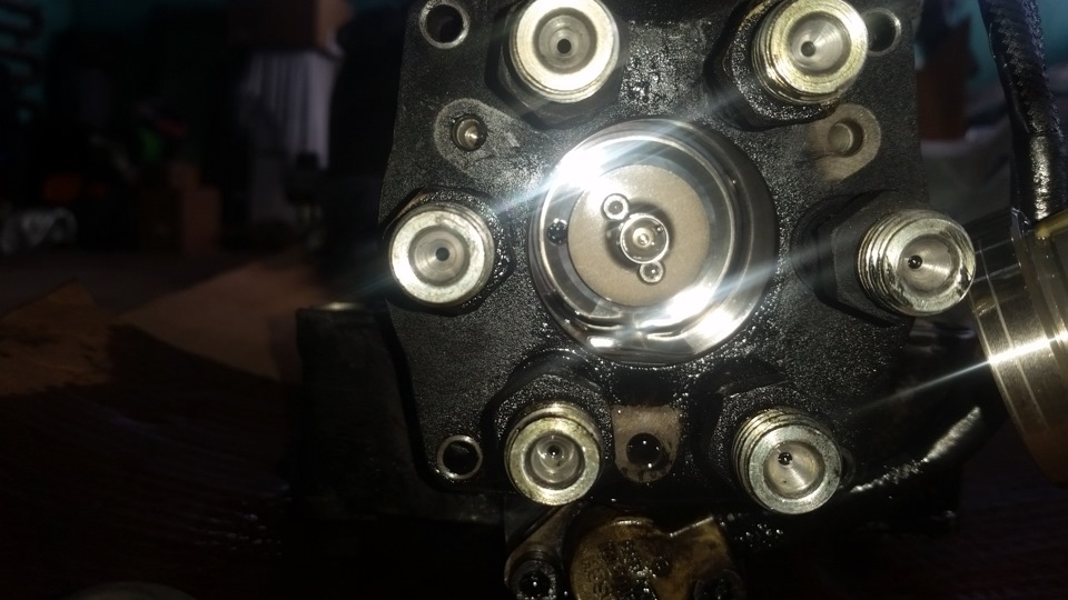

  18. ser_gr72
    ser_gr72 Старожил
    23 окт 2006
    28.386
    Если смотреть на насос со стороны шестерни, то прорезь на валу ставится на три часа. Шестерня одевается на вал по стопору на 12 часов.
    Распределитель при этом ставится так, что винты на игле с торца расположены согласно фото
    Датчик угла ставится наугад и прописывается на стенде, но в нашем случае надо поставить посередине и после прогрева подогнать пол 5-5,5
