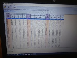

    Здравствуйте, Гуру! И с праздником кому положено! :) подскажите по логам, будьте добры! Распылители поправил, расход не упал ни разу, на трассе пытаюсь в 10 уложиться, в городе в 14...
    заранее благодарен!:hello:
    П.С.:заметил что лог на разгоне кривой сохранился, завтра постараюсь исправить.:shuffle:

    тнвд не выдаёт требуемого топлива на низких оборотах
    https://www.drive2.ru/b/467674248291287242/
    https://www.drive2.ru/l/468920544721371548/

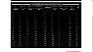

    Здравствуйте, подскажите пожалуйста по логам,подхват сместился к 2700-2800,до этого начинался намного раньше. IMG_20190423_185533.jpg IMG_20190423_185533.jpg

    Видимо внутрикорпусное давление ТНВД совсем упало

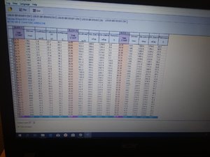

    Всем привет. С приходом тепла озадачился с долгим пуском на теплую (если авто постояло 0,5-3 часа). С первого раза редко запускается, когда начинаешь крутить во второй раз - бывает даже на слух слышно, что стартер крутит бодро и тогда мотор быстро запускается. На холодную, когда еще срабатывают свечи - пуск бодрее, но тоже приходится крутить 5-7 сек.
    ТНВД не исключаю, хотя ошибок нет, угол не уходит и в остальном все в принципе норм (тяга, расход). Решил посмотреть на стартер, снял логи. Какие будут мысли? замена стартера поможет изменить картину?

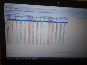

    Парни гляньте логи пож. иногда даешь газу мотор просто рычит но не едет.

    ТНВД мертвый, скважность в 4й в базовых 16-17, мерять внутрикорпусное давление

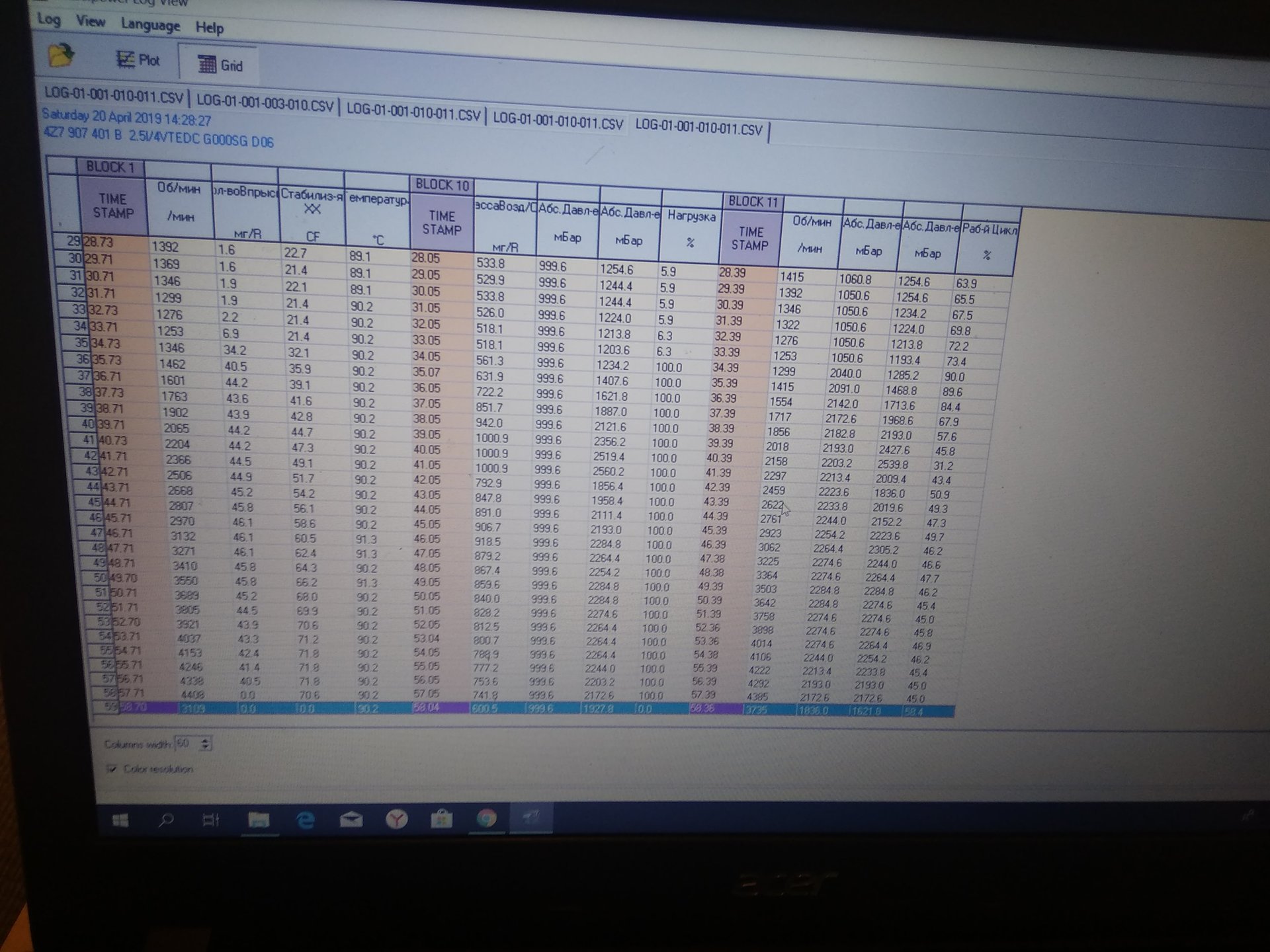

    добрый день ауди а6 с5 2.5 обороты выше 3800 не поднимает дым черный вот лог

    лог
