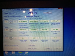

    А вот это тогда что такое? При чём не понятное. Ищи нормальных калибровщиков, которые правильно удалят экологию. А эта прошивка мусор какой то
      282,2 КБ
      28

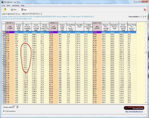

    Добрый день. Хотелось бы узнать по своим логам.
  11. quattrosens
    quattrosens Старожил
    21 сен 2010
    17.156
    Франция
    Логи сняты неправильно, 3я передача с 1200об до 3500об газ в пол, типтрон АКПП

  14. Fuxik
    Fuxik Новичок
    24 апр 2015
    37
    A6/C5 2.5 02г Авант
    У меня механика.При разгоне тупит.
  15. quattrosens
    21 сен 2010
    17.156
    Франция
  16. Fuxik
    Fuxik Новичок
    24 апр 2015
    37
    A6/C5 2.5 02г Авант
    Понял.Попробую.
  17. Fuxik
    Fuxik Новичок
    24 апр 2015
    37
    A6/C5 2.5 02г Авант
    вроде получилось.
