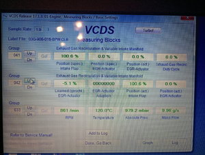

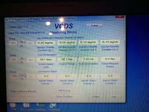

  3. Игорь Баландин
    25 янв 2019
    16
    Краснодарский край
    Парни, помогите. Сил моих больше нет. A4 b7 2.0TDI 140 сил (BPW) вариатор. Расход литров 14-15 в городе. трасса 8-9 при 90. Еле с места трогается. На холодную как подтраивает, или бубнит во впуск. Тупит где-то до 2200 оборотов, пока буст с запросом не совпадет. Насосфорсунки предыдущий хозяин вроде как ставил новые года полтора назад. Колечки менял. Расходомеры менял 2 раза. Гидрики менял. Распредвал менялся до меня, но вроде как подустал уже. Есть грани на кулачках форсунок. Катридж турбины новый, сажевый выбит и прошит, егр тоже отключен. Толку ноль. Синхронизацию крутил. На холодную парит несгоревшей соляркой. На горячую после запуска плюет черным дымом и как бы троит жестко секунду буквально.

    По логу там много лишнего, но есть ближе к концу тапок в пол на 3ей передаче до 3980 оборотов что-ли. И цикловая вроде как большая

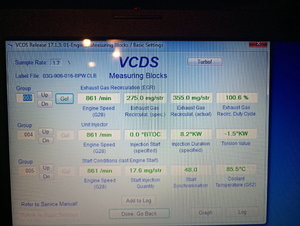

    На полностью остывшем двигателе, проверь датчики температуры по 7-й группе. Должны все датчики показывать одинаковую температуру(примерно).
    На данном скрине температура 73*. Уж больно много.

  10. Yuzeff
    Yuzeff Живу я здесь
    3 янв 2012
    4.426
    Беларусь
    А6/С5 2.5 TDI 00г.
    Да судя по скринам там и с отключением экологии не всё так гладко.
    Конкретно на этот двигатель видел в нете гуляет прошивка где тупо вся маска ошибок затерта.
