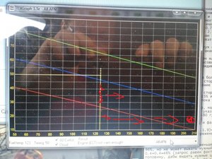

  3. пАш330

  14. Yuzeff
    Yuzeff Живу я здесь
    3 янв 2012
    4.426
    Беларусь
    А6/С5 2.5 TDI 00г.
    Я сам запутался. По X это температура. Поэтому всё верно, линия и будет уходить
