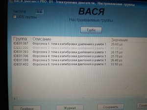

  9. Vistall
    Vistall Новичок
    8 сен 2009
    12
    Добрый прошу подсказать по форсункам, машина Audi Q7 3.0 TDI CJGA. Фото прилагаю, зайти в группу измерений почему не удалось, может код какой нужен.
  10. Vistall
    Vistall Новичок
    8 сен 2009
    12
    Никто не может проконсультировать!?
  11. quattrosens
    quattrosens Старожил
    21 сен 2010
    17.159
    Франция
    А что конретно беспокоит ?
