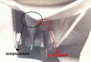

    После установки правильного зажигания сегодня полез смотреть как ходит шток актуатора. 11 группа - базовые, смотрю. По наблюдениям шток не доходит до верхнего упора (или кажется так?), величина хода штока - сантиметра два-три, в крайних положениях фиксируется и не плывет. Правильно понял, разговор идет про этот упорный и шершавую, что отмечены на картинке? Обнаружил краску и там и там. Пока ничего не крутил, смотрю влияние измененного зажигания. Что даст выкручивание упорного, если шток вроде как до него не доходит?))
    Посмотрите логи, плиз, чего помимо указанного, можно сделать?Прокатился после установки зажигания, чтобы оценить, что поменялось с углом.

    Да правильно понял.
    Начни с упорного, если не доходит шток до упорного, проверить это просто, подцепи отвёрткой шток и попробуй поднять вверх.
    Если поднимешь то 100% проблема с вакуумом, рой !

    Ничего не даст.
    Шершавую гайку на один оборот против часовой, и новый заезд с логами.

    Ты меня не понял, не надо крутить упорный ни шершавый а нужно на этом этапе проверить доходит ли шток до упорного, касается ли он его ?
