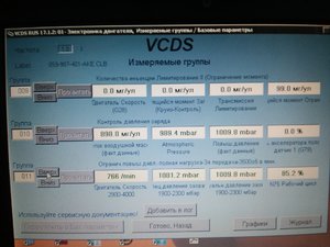

    Доброго здоровья форумчане.
    Посмотрите еще логи. Иногда есть затуп. Грещу на дмрв, N75, геометрию. Не постоянно, но бывает такое, что машина становится тупая и разгон вялый. На хх если тапка в пол то обороты поднимаются на 3000 и потом медленно подходят к 4500 , в этом случае машину не разогнать без продавливания кикдауна. Иногда как прорывает и при тапке в пол на хх стрелка до 5000об за секунду взлетает, при такой работе гашетку на ходу держать нужно не более чем на половину. соответственно и расход в первой ситуации больше 11л, во второй до 10л
    Посмотрите логи, не уверен что поймал тот момент когда затуп, если надо пересниму, попробую поймать момент

    "Жесткий" передув. Шток удлинить на 2 мм (оборота). Геометрия чистая?
    И температура двигателя маленькая. С термостатом проблемы?

    Температура фиг с ней. Передув в ошибках не зафиксирован. Если так, то либо н75 либо геометрия. Не замечал я что шток закусывает. Полезу посмотрю на него без актуатора.

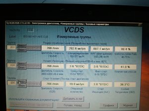

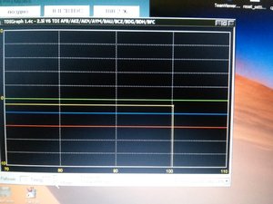

    20171127_154151.jpg 20171127_210748.jpg 20171127_154104.jpg С наступающим Старым -Новым годом! Месяц тому назад поменял все ролики с ремнями, помпой, термостатом. До этого температура двигателя не поднималась более 75 градусов, теперь за 10 минут движения 90 градусов (термостат). Авто до и после замены ремней заводилась и заводится с пол оборота. Угол впрыска был поздний - 0,8, ранний 15. Ошибок по неправильности угла зажигания никаких не было. После замены ремней я привез свой комп со шнурком 17.1.2, и выставили углы стало поздний 2,0 ; ранний 14,6. -заводится отлично.
    Но теперь ошибка в первом блоке - (01) электроника двигателя - 0550 угол зажигания за пределамi. на фото угол до регулировки, теперь выше желтой линии на 5 мм. Почему теперь так?
    Адрес 01: Электроника двигателя Label: 059-907-401-AKE.clb
    Part No: 4Z7 907 401 B
    Компонент: 2.5l/4VTEDC G200SG D06
    Кодировка: 01015
    Мастерская #: WSC 06442
    VCID: 3C7D12162C2FFBA1FF-4B32
    Подсистема 1 - Part No: 00010059
    Компонент: 130 106CC 106CC150_1.V5A312098
    00010059 130 106CC 106CC150_1.V5A312098
    1 неисправность:
    00550 - Регулирование момента впрыска
    08-10 - Превышен лимит контроля - Непостоянно
    Готовность: Нет данных
