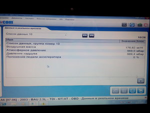

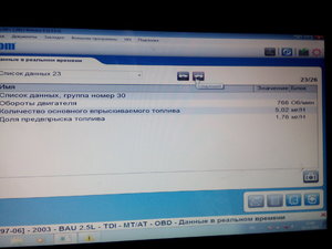

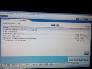

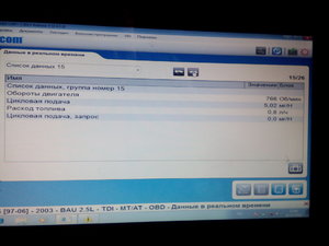

    Парни подскажите, вот показания на диагностике, правильные или как?
  5. UTUG
    UTUG Властелин 8-ми колец
    7 ноя 2005
    22.135
    Allroad AKE МКПП
    Это че ? Где логи, что ты хочешь узнать ?

    Если вопрос ко мне, то эти данные я сфоткал с компа во время диагностики. Что мне показал мастер то я и сфоткал. И ещё сказал, что ошибок никаких нет, и расшифровки этих данных у него нет, и что они значат, он не знает, по этому к вам и обратился. А логи это кто :hot:. Я с ауди знаком всего 8,5 месяцев и для меня многое ново и не знакомо в ваших терминах :rollingeyes:, мне пока ещё во всём надо пальцем показывать :wink:. Я динозавр :ded:.
