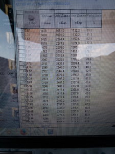

    А4 8Е 2.0TDI BLB 6MT
    Было мокро, но вроде справился: включил-поехал-1я-2я-3я-записал-выкладываю... ))
    что подтверждается \ НЕ подтверждается?
    Спасибо.
  2. proxy
    proxy Живу я здесь
    25 авг 2013
    4.135
    увеличить шток по часовой на два оборота и заново переснять логи.
  3. Magwaj
    Magwaj Участник форума
    11 май 2013
    122
    как раз в мыслях кинуть доп.массу сразу на двиг.

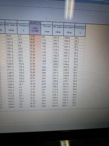

    Друзья,гляньте логи пожалуйста,геометрию почистил,ДМРВ еще раз промыл
  6. max_r
    max_r Живу я здесь
    3 фев 2011
    2.284
    Allroad 2.5 AKE
    ДМРВ работает правильно, турбина тоже. Хотя с низов не очень.
    Цикловая то какая на сильно прогретом моторе на ХХ?
  7. Foxxx81
    Foxxx81 Завсегдатай
    3 ноя 2009
    735
    AUDI ALLROAD 2.7
    2.5 мг была
  8. Foxxx81
    Foxxx81 Завсегдатай
    3 ноя 2009
    735
    AUDI ALLROAD 2.7
    Я после чистки и сборки геометрии ,шершавенького еще крутанул,может из-за этого с низов хуже..
  9. Foxxx81
    Foxxx81 Завсегдатай
    3 ноя 2009
    735
    AUDI ALLROAD 2.7
    До чистки геометрии
  10. Foxxx81
    Foxxx81 Завсегдатай
    3 ноя 2009
    735
    AUDI ALLROAD 2.7
    #1230 Foxxx81, 26 май 2016
    После чистки геометрии
  11. UTUG
    UTUG Властелин 8-ми колец
    7 ноя 2005
    22.135
    Allroad AKE МКПП
    Все хорошо у тебя, для убедительности скинь лог разгона на 4-ой, с более низких оборотов, ну с 1200 хотябы
  12. proxy
    proxy Живу я здесь
    25 авг 2013
    4.135
    верни шток на пол оборота-оборот назад. И когда настраиваешь турбину, нужно снимать одну 11 группу
  13. Foxxx81
    Foxxx81 Завсегдатай
    3 ноя 2009
    735
    AUDI ALLROAD 2.7
    Спасибо,понял,вечерком сделаю
  14. Foxxx81
    Foxxx81 Завсегдатай
    3 ноя 2009
    735
    AUDI ALLROAD 2.7
    Валера,4 передача
  15. Foxxx81
    Foxxx81 Завсегдатай
    3 ноя 2009
    735
    AUDI ALLROAD 2.7
    И 3 передача,шершавый,против часовой,на один оборот
  16. UTUG
    7 ноя 2005
    22.135
    Allroad AKE МКПП
    Отлично геометрия отрабатывает.
    Можно было ничего крутить.
