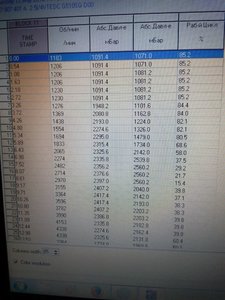

    А подскажите еще,в 11 группе,третий столбик это запрашиваемое давление,а четвертый столбик выдаваемое?
    Или наоборот?
    И на сколько оно должно отличатся друг от друга?
  3. proxy
    proxy Живу я здесь
    25 авг 2013
    4.135
    2 ст. запрос, 3ий факт, 4й скважность 75го. после 2000 об. особо не должно, если чипа нет
  4. Foxxx81
    Foxxx81 Завсегдатай
    3 ноя 2009
    735
    AUDI ALLROAD 2.7
    Получается у меня не додув из-за передува?
    Или просто не додув?
  5. proxy
    proxy Живу я здесь
    25 авг 2013
    4.135
    У тебя передув, а потом не додув
  6. Foxxx81
    Foxxx81 Завсегдатай
    3 ноя 2009
    735
    AUDI ALLROAD 2.7
    Так если смотреть, с 1200 оборотов не додув до 2000,и передув от 2000 до 3000,а потом опять не додув,или по скваженности N75 надо смотреть передув
  7. proxy
    proxy Живу я здесь
    25 авг 2013
    4.135
    это не не додув, это норма, если сможешь на 1200 об. на штатном железе вывести на 2300 тебе памятник поставят в диз. ветке :D
    Смотреть надо по факту по 3му столбцу
  8. UTUG
    UTUG Властелин 8-ми колец
    7 ноя 2005
    22.135
    Allroad AKE МКПП
    банально клинит геометтию турбины, чисто механическая проблема

    +1 Снимать турбину, разбирать, чистить геометрию, и сбросить логи по 1-13-14 группах возможно форсунки льют

    Так и задумал,сейчас Валерину тему читаю по передуву,сниму,почищю,замерю,и опять сюда
