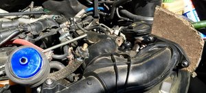

    Уважаемые коллеги.
    Всем спасибо за внимание и понимание.
    Сегодня ещё раз опрессую впуск другим компрессором, подскажите каким давлением нужно это сделать и какое давление воздуха создаёт турбина?
  10. 052
    052 Водолей
    24 янв 2011
    6.387
    bmx
    Прессуйте именно в патрубок после турбины, а не после ДМРВ. Давления 1 бар хватит. Я бы здесь и ртом подул.
  11. лёдчик
    лёдчик Живу я здесь
    28 июл 2011
    1.151
    А6 C5 AFB 98 АКП Q
    Все что нужно посмотреть- работает геометрия или нет.
  12. Tehnovod
    Tehnovod Участник форума
    4 окт 2010
    133
    Q7 3.0TDI 07г. BUG
    #1052 Tehnovod, 4 май 2016
    Опрессовал.
    Пришлось колхозить конструкцию из бензофильтра с уплотнением для вставки в патрубок и заглушку перед выпускным коллектором.
    Накачивал штатным автокомпрессором.
    Обнаружил дыру на входе в левый интеркулер.
    Утром займусь ремонтом.
